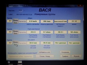

    А группы не знаешь в ваге?
  19. EUS
    EUS Участник форума
    27 авг 2012
    480
    A4 Q AT BBJ
    Неа. В приборке (instrumental) - там полистай группы, быстро найдешь
  20. $ВоВкА$
    $ВоВкА$ местный бдитель
    6 фев 2013
    2.252
    Новосибирская обл.
    S6/C6
    Вот:
    Получается в первом баке 28л во втором 36л = 64л!:shock:
    Как рас только с заправки приехал, полный бак, по горловину!!!
    Как так получается, что там объёмы разные???:shock:
