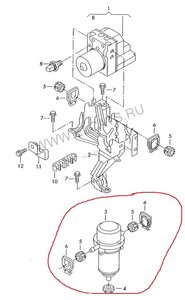

    А может вакумный усилитель?:shock:
    Имею ввиду электронный!
    Который между фарой и бачком омывателя стоит!

    Это что за покемон?:shock:
    Имеешь в виду распределитель усилий или как там эта штука с трубками называется?

    #4480 $ВоВкА$, 14 окт 2013
    Вот про это я!!!
    его кстати можно проверить ВАГом!
