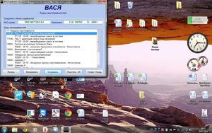

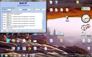

    делал диагностику, выдало ошибки, у кого было что подобное, чем лечили
    пока наметил замену лямдо зондов

    ты бы сбросил ошибки покатался день другой и опять посмотрел, потому что то что у тебя там написано могло произойти уже давно...

    тут такое дело,сбрасывал уже а машину как колбасило так и колбасит, на холостом ходу простоит минут 15, после по ходу движения начинает жестко троит педаль газа совсем не слушается, может и заглохнуть иногда и не заводится с первого раза.

    Тебе же написали! Скинь ошибки, покатайся чуток! С таким кол-ом ошибок вердиктов масса!!! Пожалей себя и клубней!!!
    То, что она у тебя начинает троить после удаления ошибок, так это ВКГ скорее всего, ну или клапан какой либо! То есть "подсос воздуха" (тоже писали уже)!
    На данный момент думаю есть чем тебе заняться ......

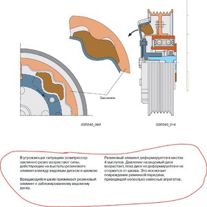

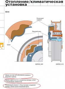

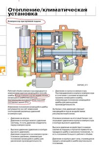

  12. EUS
    EUS Участник форума
    27 авг 2012
    480
    A4 Q AT BBJ
    Артём, соглашусь. Только масло там отдельно (в смысле отдельный компонент, всего 40 гр примерно), но оно растворяется в жидком хладагенте. Кондер лучше раз в два года заправлять, даже если холодом нормально дует.
    А у Лены хладагент вышел, я думаю, если вентиляторы не работали - в конденсере офигительное давление создается.
    Да не, Вов, тут путаницу устроили.
    Ты говоришь о работе кондиционера, он у нас с соленоидом, так? Хотя, я, если честно, не знаю какого типа - не заглядывал.
    Но визуально-то это видно только по проводам, идущим к компрессору - что у Тойоты, что у нас ведомый шкив вращается непрерывно, просто у Тойоты он включается дискретно, муфта внутри ведомого шкива - типа щелчок, слышно резкую нагрузку на двиг,а у нас включаться может плавно - нагрузка регулируется тем самым соленоидом. И блок управления успевает скорректировать обороты двига так, что на слух и не всегда поймёшь, что кондер включился (другой момент, что вентилятор должен заработать сразу). Типа как инверторные кондиционеры домашние.
  13. $ВоВкА$
    $ВоВкА$ местный бдитель
    6 фев 2013
    2.252
    Новосибирская обл.
    S6/C6
    Блин, видать не смог нормально сформулировать мысль в текст!:)
    И так, попробую ещё разок!
    Вот так работает компрессор на тайоте (допустим)
    http://video.yandex.ru/search?filmId=siaSXE5gUXI&where=all&text=работа компрессора кондиционера&id=
    Там компрессор начинает работать при включении электромагнитной
    муфты (видно на видео как она примагничивается)
    __________________________
    У нас компрессор крутится постоянно, после запуска ДВС!!!
    У нас нет такой эл.магнитной муфты!
    Видео не смог найти!
    Но нашёл SSP:
  14. $ВоВкА$
    6 фев 2013
    2.252
    Новосибирская обл.
    S6/C6
    Женя, ох и заставил ты меня потрудиться .....:rollingeyes:
    Надеюсь сейчас получилось объяснить!:shuffle:
