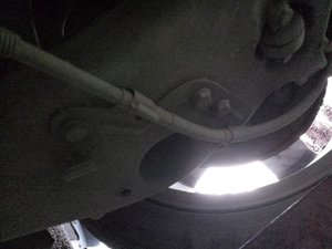

    Вот так вот трос ручника провисает справа. Кто знает как он там крепится?

    Не знаю как сформулировать, но он держится на рычаге какими то толе клипсами толе застёжками или просто держателями (не знаю как описать) :))) заглянув увидишь и поймёшь

    Вот самое сложное - заглянуть.))) По каталогу посмотрел, там этих клипс-кронштейнов-направляющих, чуть ли не три-четыре штуки.:shock: Попробуем изогнуться, а то нет желания вырвать его, зацепившись за какую-нить фигню на дорогах нашего города.))))

    Сегодня-завтра буду плановое то делать! Загляну, сфоткаю, отправлю .....

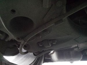

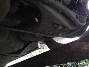

    Вот:
    без ямы довольно проблематично будет .........:rollingeyes:
