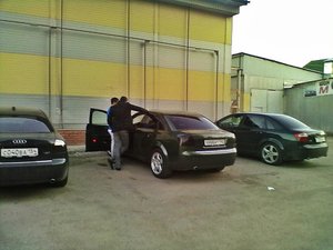

    Ко мне только что "Gambler1987" приезжал с почти подобной проблемой! Грешил на дмрв а оказался разъём! Т,к показаний с дмрв вообще никаких не было, а пошевелив разъём всё стало нормально!
  13. $ВоВкА$
    $ВоВкА$ местный бдитель
    6 фев 2013
    2.252
    Новосибирская обл.
    S6/C6
    :thumbup:
    я даже не видел, что ты фотал:)

  16. Павел 55rus
    Павел 55rus Завсегдатай
    26 мар 2013
    973
    А4/B6 1.8TQ 02гAMB
    3 одинаковых аудюх, круто))))
  17. $ВоВкА$
    6 фев 2013
    2.252
    Новосибирская обл.
    S6/C6
    :D
    только с виду!
    Одна: америка 4вд
    Вторая: немец FWD
    Третья: америка FWD
    и стопы на любой вкус и цвет .....:lol:
