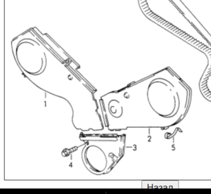

    Вот картинка, там есть номера. Так вот, нужны все 3 элемента. Какой есть у вас, возьму за умеренную цену.
  18. romich107
    romich107 Живу я здесь
    3 ноя 2010
    2.640
    Audi 100 AAH 91
    нашел №3 и №2 со скобками, №12 и №11 с трещинами.

    о... это очень хорошо. беру Второго и Третьего. Цену могу узнать? Вы не в новосибирске?
