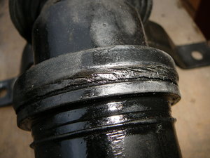

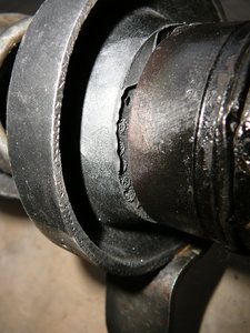

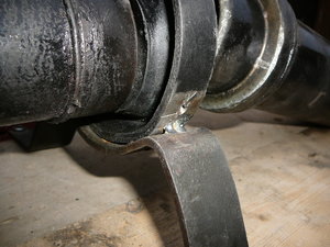

    В общем, кардан сделали. Опору от Бумера поставили, как я понял, кронштейн переварили, отбалансировали. 11 килорублей вышло.

    Нет, ШРУСы не менял, а подшипник... Хз. Опора от Бумера, вроде, как на форуме тут описано. Я пару фоток сделал перед установкой потом скину.

    В общем, толком нифига не понятно, но вот такие фотки.:rolleyes:
