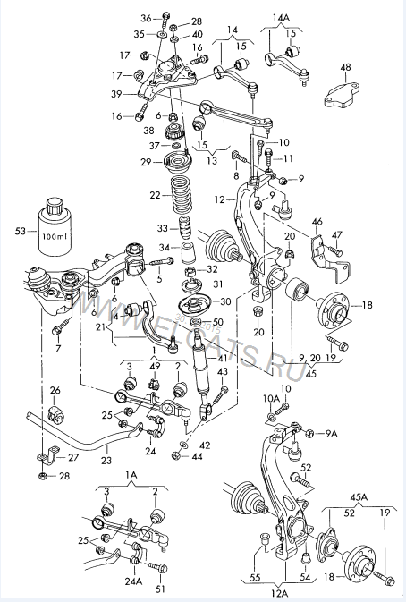

    Коллеги, кто может подсказать, что может стучать слева спереди, в районе стойки, по звуку похоже на неработающую стойку, при условии, что стойки меняны (менял как из-за этого звука) старые были живые, рычаги меняны в круг, река поменяна, рулевые наконечники тоже :shock::shock::shock:

    Опорный подшипник остается....

    Опора может ?

    Опоры контрактные, оригинальные, живые.
    Предположение - карданчик рулевой, но судя по каталогу он отдельно не продаётся...

    Там же не макферсон, нету опорного подшипника ...

    Стук при переезде больших неровностей или на мелкой гребенке ?

    На лежачих нет стука, на гребёнке и на больших ямах есть

    У меня так рейка постукивала , с ямы возьмись за рулевую тягу и пошатай вверх вниз .

    Посмотрю, просто рейка ставилась контрактная год назад, стук как был, так и остался

    Опоры двигателя ещё вариант или может отбойник амморта оторвался слева ? Направляющие суппортов ещё бывают стучат, попробуй при торможении стук пропадёт или нет

    Повторюсь, опоры менялись, а вот по отбойнику вопрос:
    О 34 речь или о 38?

    Сборка 33, 34 обычно стукает если отваливается , это визуально видно будет
