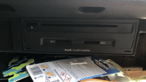

    Здравствуйте у меня точно так же было на ауди а3 8V стоит подголовная под Навигации и прочее , вообщем купил авто сел поехал домой и понимаю что ни gps на регистраторе ни карты в Яндексе не ловить тока если выдти из машины тогда все ок , начал копать долго ни на одном форуме ответа не нашёл , пошёл методом тыка сначала выключил всю аудио музыку путём снял разъём и опа все заработало далее вставил обратно и начал по одному разъёму вынимать в итоге когда снял антена gps штатная оригинал на крыше плавник то сразу все заработало , диллеры сказали да не может быть такого) так что снимайте MMI в бардачке и просто отключите Антену gps с разъёма цвет не подскажу но там не перепутаете там два их один радио второй gps да будет ошибка в мозгах типо обрыв но у вас все заработает всем удачи на дорогах
