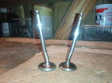

    Андрей, это чьи клапана? ))

    это мои клапана)

    Ну вот. Ремень оборвало или сам ошибся?

    На впускном валу провернуло шестерню. Какого то хрена там с завода нет шпонки. Повезло мне что это было во время запуска мотора, погнуло всего 2 клапана. Пришлось сделать проточку и поставить шпонку, уже на колесах. Что то не везет мне в этом году, постоянно какие то проблемы, теперь вот с заднего сальника кв масло хлещет, даже под машиной лужа остаётся. Я в этом году уже 2 раза мотор снимал, один раз коробку, вот теперь второй раз коробку снимать надо)

    Ясно. Если нет шпонки, значит посадка коническая?

    нет, просто с натягом.

    Интересное решение, не встречал ещё такого. Скажи буквы мотора, от которого голова.

    Буквы скажи, а то что-то я сомневаюсь. Не должно быть так.

    что сомневаться, могу тебе вал показать. Такие валы стоят на моторах ABF и ACE. Вал идет с напрессованной шестернёй. В инете инфы нет.

    Нашёл про 9A, пишут что аналог ACE. Шпонка одно целое с шестерней, на валу паз есть. Опять же всё это дело держится только за счёт правильной затяжки болта, посадки с натягом нет. Не знаю, так ли у тебя. Похоже, болт ты не затянул?

    Речь про заднюю звезду, где цепь между валами идёт, наверное я неправильно выразился назвав звезду шестернёй.

    Понятно. Со шпонкой конечно надёжнее будет. Там тоже болт есть?

    там ничего нет, ни конуса, ни болта(гайки), ни шпонки. Просто посадка с натягом. Что интересно на звезде есть проточка под шпонку и на валу нет.
