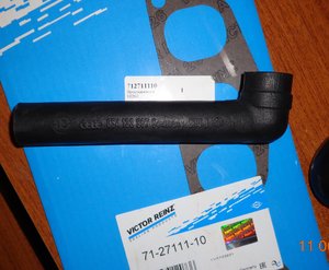

    Купил себе занятие..
    Старый патрубок РХХ уже отработал свой ресурс , треснул.
    Попытка склеивания привела к сжиманию патрубка при работе двигателя.

    была такая же байда, заменил на шланг рхх от 406 мотора вставив в него 2 пружинки внутрь для жесткости. Экономия составила больше 1000руб

    Пройденый этап - вставка пружинки (от пневмовинтовки один в один по диаметру и размеру).
    Повлекло за собой уменьшение калибра и увеличение расхода топлива...
    При замене на оригинальную запчасть расход вернулся в норму.
