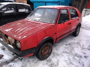

    Вася, за почОм ща жопчасти продают с таких экземпляров? uploadfromtaptalk1455391621161.jpg
