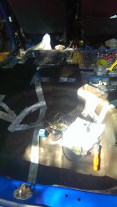

    Да. Войлок 15мм, пенопласт..местами. и даже вибро..
    Купил 4мм Шумофф, 6мм комфорт и 15мм герметон.

    По заднюю сиденьку жопа есть. Дома пластик ждёт вечер или завтра,а сейчас-обед и кусок морды.

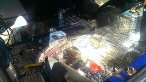

    А вообще разобрал,песок вычистил максимально, бензином обезжирил и всё. Сначала прикатал 4ку, потом комфорт. Всё. Точнее,комфорт просто самоклейка.
    Осталось водительское и оба задних комфортом. И поеду тестировать.
    Машина около 4м получается. Остатки пущу на внутренности задних арок.
    А можно снаружи ещё покатать..но лень.
