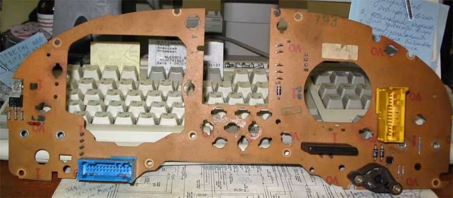

    Снимешь приборку - сам увидишь. Он там один трехногий, стоит в вырезе печатной платы с краю.

    Он слева, трехногий "транзистор":
