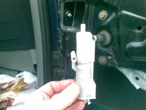

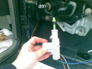

    всё наконец то разобрался с дверью! думал что дело в замке! но всё оказалось проще! моторчик который открывает и закрывает двери был виновен! он тянул только в одну сторону а в другую силёнок то не хватало! Так вот поехал на разборку купить замену как только показал деталь там мне сказали что самопал какой то таких вообще нету! дали аналог мангоос всё то ничего только крепления новые сделать надо было! В итоге всё как поновому! на первой фотке оригинал! на втором то что купил!:bt: в итоге всё обошлось в 3 евро!

    поздравляю но на будущее скажу так все что ставилось в россии или братских странах надо проверять в первую очередь
    я даже как то не предполагал что привод или как еще его называют активатор не был проверен
    P.S. на фотках старинная русская поделка 90х годов и по идее сверху на штоке должен иметь место быть пыльник этакая гармонь
