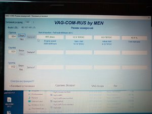

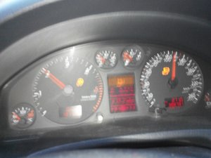

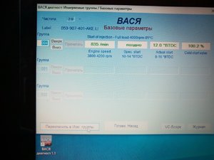

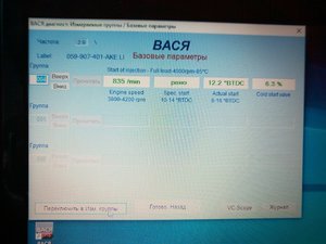

    Такая проблема! Поменял тормозные колодки, при замени пришлось снять супорта в итоге прокачивалась тормозная система. Потом вроди всё нормально было и вот отец ехал и не на большой скоросте нажал на педаль тормозов и газ в итоге загорелась АБС и ЕСП ABS ESP!

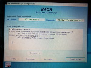

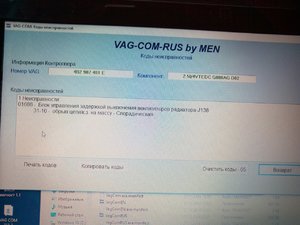

    Также ошибка высвечивалась:
    в 01 блоке ЕЛЕКТРОНИКА ДВИГАТЕЛЯ
    00550 - Регулятор начала впрыска
    08-00 - выход из диапазона регулирования (больше верхнего предела)

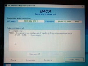

    в 03 блоке АБС
    18265 - Сигнал нагрузки: сообщение об ошибке от блока управления двигателя
    P1857 - 35-10 - - - Непостоянно

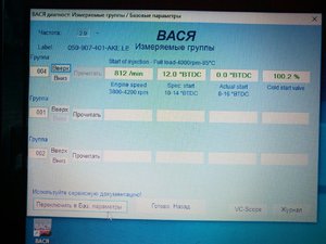

    Через Васю Диагноста 1.1 Я зашел в 03 БЛОК АБС! и случайно скинул к заводським настройки 3 и 4 блоки измеряемой группы включился тест системы проехал со скоростью 15 км где-то змейкой пропало.
    Но вот попробовал ехать и где-о при 2 тис. об Загорается одновременно АБС и ЕСП и машина сразу перестаёт нормально ехать... Немного скинул скорость пару раз на тормоза надавил и все опять нормально... Крутил ТНВД и в право и в лево двигатель начинает работать лучше но потом опять при появление этих значков начинает работать как трактор и больше 3 тыс. об. не набирает... В трубке подачи топлива от фильтра к ТНВД видны пузырьки воздуха, которые при оборотах появляются и пропадают...
    Может кто-то сталкивался с такой ситуацией...

    Смотри углы впырска в двигателе в базовых установках
