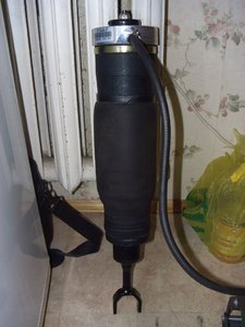

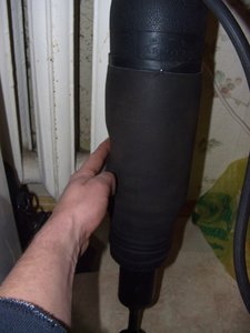

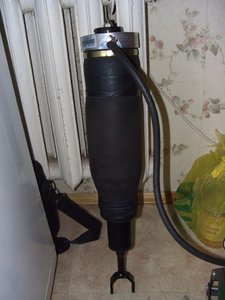

    Надул вчера арнотовский баллон и натянул на него старую манжету от оригинального.
    Фотки:
    1. ненадутый, резинка свободно болтается.
    2. надутый, резинка плотно обхватила баллон, металлическая обойма свободно ходит в образовавшейся гильзе, зазор между обоймой амо и нижней частью старой манжеты примерно 5 мм: больное место, по-моему, надежно укрыто от пескоструя.
    3. Работе складки ничего не мешает, пальцы нажимают на пыльник как раз в районе складки.
    Вобщем, громадный респектище дядьке под ником Ser с параллельного форума за столь простое и эффективное решение:thumbup:. Думаю, что на оригинальном баллоне старая манжета будет чувствовать себя еще лучше.

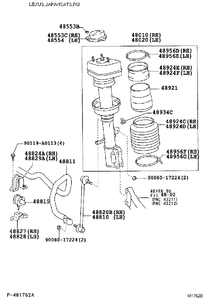

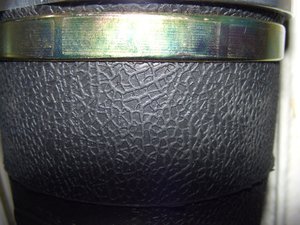

    daneli не могли бы Вы сделать фото следов от преса на запорном кольце новой подушки судя по следам на резине запресовка кольца производиться без нагрева или с незначительным нагревом до 100-150 градусов с применением смазки позволяющей металлу легко скользить по резине. По поводу пыльника, очень неплохо смотриться пыльник с Лексуса RX 350 с пневмой, по диаметру подойдёт точно а по высоте маловат но нарастить его можно в той части где баллон не работает на перегиб, Хотя пыльник не сильно увеличит пробег подушки, ресурс заложен при её разработке, слишком маленький радиус обкатки резины, и как результат появление раслоения корда и основы, утечка воздуха. Я не видел ни одной подушки с протёртым наружным неопреновым слоем, а вот раслоение и трещины это джентельменский набор наших подушек.

    Кольцо наверняка прессуется в холодную. Материалом кольца может быть нелигированная сталь с маленьким коэффициентом упругости или например бронза которая легко осаживается.

    Вот фото кольца со следами опрессовки.
    По поводу пыльника на лексус: закиньте, плз, номер детали.

    Материал кольца сталь разрезал сам, осаживаннием так кольцо не сожмёш были бы видны следы, по поводу воздействия внешней среды не спорю, но на грузовиках подушки аналогичной конструкции работающие в таки же условиях воздействия внешней среды но при значительно больших нагрузках, но ходят они по поллимона км поставив пыльник мы продлим срок службы подушек но к сожалению не на много. На пыльник от Лексуса смотрел на стоянке фото выложу в понедельник второй ноут в офисе. daneli спасибо за фото судя по ним все же осаживают avk1957 Вы оказались правы.Это хуже но думаю решаемо.

    По поводу пыльника на лексус, похоже вот это, только действительно коротковат, надо живьем смотреть. Код детали 48924-48010, цена 17$ в экзисте.
