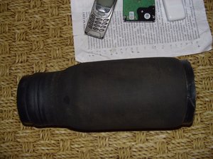

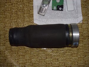

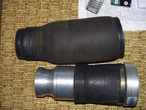

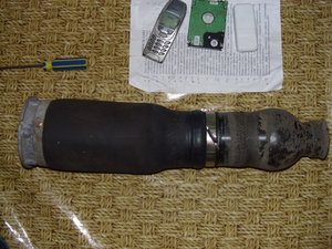

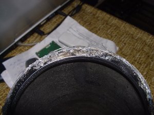

    Гляньте, народ! А ведь это может прокатить.
    Фотки:
    1. Полностью выпрямленный старый баллон.
    2. Тоже самое, без верхнего фланца и нижней обоймы.
    3. В сравнении с новым (арнотовским) баллоном. Оригинальный новый такого же диаметра ненадутый.
    4. Натянул, все очень плотненько встало.
    5. Для общего образования: еще одно возможное место утечки воздуха (видна коррозия от аллюминиевого верхнего фланца.

    Чо такое, блин. Фотки не вложились:hot:

    еще раз пробую:shock:
      391,6 КБ
      503
      375,2 КБ
      459
  10. daneli
    daneli мастер
    4 мар 2008
    7.824
    2х2,7бт на пневме
    Ответ: Audi Allroad
    Ага, дальше поехали по списку.
      383,5 КБ
      426
      198,7 КБ
      355
      376,9 КБ
      388
  11. daneli
    daneli мастер
    4 мар 2008
    7.824
    2х2,7бт на пневме
    #151 daneli, 5 янв 2009
    Ответ: Audi Allroad
    А вот, что может получиться. Внутренняя поверхность баллона гладкая, тереть о новый не должна, можно еще тальком присыпать.
    Натягивать старую манжету на новый баллон до верха, наверно не надо, т.к. когда он раздуется, старая манжета будет держаться на нем за счет силы трения. Зато защитная складка окажется ниже рабочей (примерно как на рисунке) и не будет мешать работе баллона.
    Кто что скажет?
