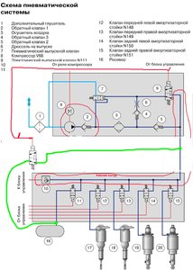

    Ну, что же любители аллроудов назрел очередной атчет!
    Не для кого не секрет, что идея ускорения движений пневмы посетила аллроудозавдчиков давно, но во платить ее в жизнь пока не удавалось.
    В общем, помыкавшись подумал:
    1) лезть в электронные мозги пневмы дорого, муторно да и своих (мозгов) для этого уже не хватит;
    2) Лезть в кан-шину и кан обмен... см. пункт 1.
    Потому решил пойти самым простым путем и раскинув остатками мозгов перечитав в очередной раз ССП и прочую литературу, наметил место врезки дополнительного клапана (нормально открытого) с управлением от 111 клапана в обход блока клапанов с целью сравнять давление в рессивере и давление в блоке клапанов и осушителе. смотрим схему рис1

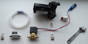

    На фото 2 закупленные и изготовленые детали, трубка, тройники, штуцера, кран, электроклапан, электропроводка
    Вчера, это все дело воткнул в авто, и о чудо авто подымается на уровень за 13 секунд, правда тока в движении :nod: во время стоянки полного ресивера (15,5 бар) хватает на подъем только двух уровней... вот такие пироги получились.
    Из чего сделал я следующий вывод, родной рессивер весьма мал и чтоб вся система работала нормально необходима установка дополнительного рессивера, более того быстрее 13 секунд авто подыматся не может ввиду малого сечения магистралей и клапанов... чтоб добиться эфекта табурега (7 секунд уровень) нада менять блок клапанов, магистрали и т.д.

    Молодца.:thumbup: А мы идем другим путем - лезем в мозг и меняем все магистрали на жирные. Что получится - хз.
