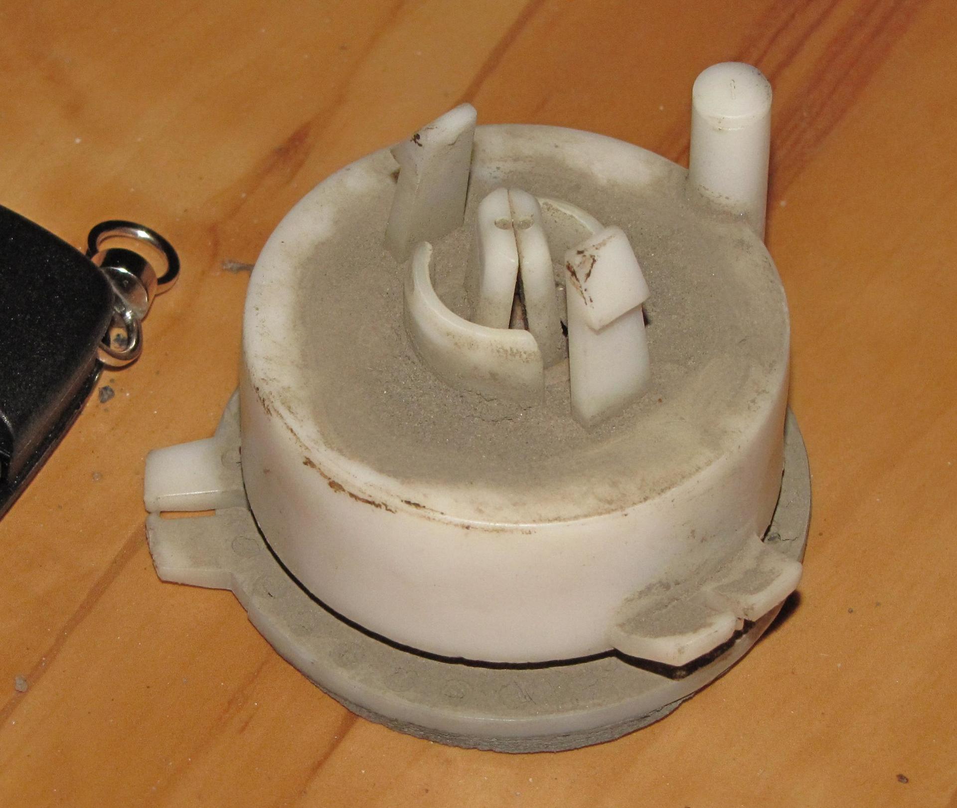

    ребята подскажите, что за фиговину я нашел в багажнике. машину купил недавно и при обследовании пространства запаски нашел никуда не приспособленную штуковину, вот эту:

    Гравицапа - без неё пепелац не полетит:D.

    паходит на какуюто заглушку), а так присоединяюсь к посту нумбер 1365 ))))
