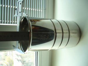

    Да поставил без грыжи сталь нержавеющяя №321, толщиной 0,8мм, шов сварка лазерная, диаметр внутренний 137мм, пыльник с кулисы, но мне он не нравится надо искать что нибуть другое.

    Володя, а 0,8мм не мало? Давление там хорошее, как-то стремно. По-хозяйски как крякнет - порежет там все .... к чертям!

    Смотрю, диаметр постепенно уменьшается. Узкой стороной кверху, как и планировал?
    ЗЫ. Симпатичное изделие, поведение машины изменилось?

    Если не ошибаюсь, это от ливнестока направляющая?)
