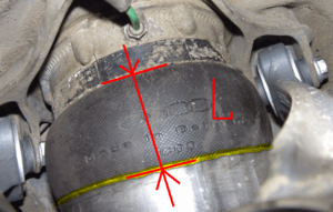

    вопрос, раз вы все расчитали, скажи как вы определили высоту "херни":D -грыжи-пневмоаккумулятора (на рисунке красным)

    Высота грыжи расчитывалась с помощью измерений ВАГКОМмом в 36 группе... Было выбранно оптимальное (минимальное) увеличение давления в баллонах...

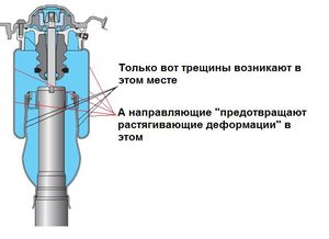

    Так что направляющая нужна, но к "стандартным трещинам она не имеет отношения".

    Ваши теоретические изыски на первый взгляд вполне логичны.
    А вот если Вы на практике измерите диаметр баллона в нижней части на поддомкраченной машине в месте сужения баллона, то поймете, что диаметр раздутой манжеты больше, чем 125мм.

    В месте образования трещин диаметр баллона равен, в поправкой на толщину, диаметру металлического поршня. Вне зависимости от того, есть направляющая или нет. Просто потому, что баллон в этом месте прижат к поршню.:D:D
