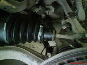

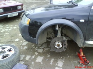

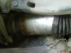

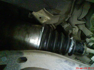

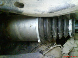

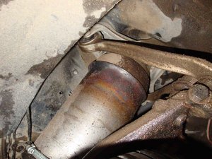

    Свершилось!!! Урра!!! Поставил!!! Как всегда под рукой не оказалось фотоаппарата, фотал телефоном, отвратительно получилось, не понятно за что он таких денег стоит :D Завтра утром отфотаю фотиком! Выложу.
    Походу заметил дырку в пыльнике верхнего рычага, вроде внутренности еще целы, от чего подходит резинка? а то мне рычаг так сразу сдесь ненайти.
    Машина вроде едет нормально, гонял по брусчатке ее во 2м и 3м положениях, а в Тагиле брусчатка, да еще и на промзоне - это вам не красная площадь, а полный п-ц, скорость до 60 км/час, такое ощущение что передок стал чуть пожесче, но может это так, психологически... пыльник встал как родной, пришлось мудрить с хомутами, но тоже все решаемо, короче второй поставил за минут 20 из них отмывка балона от грязи и кусков резины заняла 10 минут...
    Вот, господа, очередной фото АТЧЕТ, так сказать.
    первые четыре фото сторона водителя, оставшиеся другая

    Из отечественных аналогов ближайший - пыльник рулевого наконечника переднеприводных ВАЗ, ИМХО.

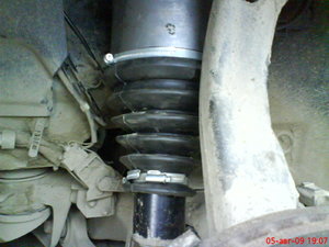

    последняя

    А вот хомут в нижней части пыльника, на аморе помоему ни к чему.
    Быстро порвется пыльник т.к. пыльник коротковат для такого хода подвески... И второе- направляющая не задевает за топливопроводы в нише при всех уровнях?

    Да он и без хомута сидел нормально, я просто всегда во втором гоняю :) за полтора года один раз спускался на первое :nod: и то ехал когда 240 км/час :uhoh: в третье и четвертое вообще еще не приходилось подыматься, городской я :shock: хоть и в провинции :).... вроде ходу ей хватит я ее поднимал смотрел в четвертом и первом, топливопровод я так понимаю это со стороны пасажира, остался в 10 мм от хомута, и он защищен экраном стальным, больше всего мешались трубки тормозухи со стороны водителя пришлось их передвинуть в держателе, благо он был пустой и как раз они на 1 см подвинулись...

    Только вот всетаки диаметр трубы я бы сделал по моим эскизам, ведь основная роль направляющей не защищать от грязи, а исключить возникновение трещин резины внутри баллонов...

    Дим, а еще бы фотку верхней части баллона, там, где "грыжа" должна образоваться. Ну и расстояние до топливопроводов от направляющей интересует, желательно, зафотографированное.
    ЗЫ. Знаю, от чего пыльник, поэтому нижний хомут убери, иначе резинка скоро порвется. В общем, молодец и первопроходец.:thumbup:.

    Фотка к вопросу о грыже

    Собственно получается, что грыжа не вылазит, так как это в баллоне от туарега!
    А сам баллон внутри металической трубы стал уже и длиннее?
    Куда же делись "лишние 10мм резины" в диаметре свободного баллона против баллона внутри направляющей?
