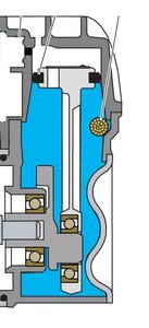

    AR3.0TDI/A31.6MPI
    Вот примерно такую шайбу, господа, точать надо, а в нее штуцеры вкручивать с обратными клапанами... так оно понадежней чем угловые штуцеры и шпильки если подлиннее сделать, то все вместе можно скрутить

    Дим, в корпусе компрессора, как раз в этом месте предусмотренно место для штуцера накачки колес от родного компрессора в туре. Достаточно только досверлить отверстие и перенарезать резьбу под наш штуцер...

    А второй штуцер как?
    Может его сверху в цилиндр врезать, а старое выпускное отверстие заглушить?

    Как раз получится два штуцера, один родной, второй как я писал...
  12. dbann

    А поподробней? Какой родной? тот что после осушителя? Где эта дырка туареговская?

    Audi Allroad 2,5
    Родной после осушителя, второй до, сбоку от головки цилиндра компрессора, как раз там, где ты собрался ставить проставку...

    Audi Allroad 2,5
    Совершенно верно, в туареговском ремкомплекте с кольцом есть даже соответствующий штуцер, правда он под трубку диаметром 6 мм.

    AR3.0TDI/A31.6MPI
    Не получиться после осушителя, не будет работать как задумано, надо до осушителя, в цилиндре дырку просверлить и вкрутить штуцер, а старую или винт вкрутить или заврить аргоном.
    У меня в багажнике валяеться компрессор родной для подкачки, зачем от пневмы то еще колеса качать...

    Audi Allroad 2,5
    В таком случае не будет работать осушитель...
    А чем тебе не нравится две магистрали от компрессора?

    AR3.0TDI/A31.6MPI
    Вот как раз осушитель то и будет работать, как ему положено, ну тока в доп рессивер будет без осушителя подаваться, ну и шут с им, главное чтоб сухой воздух подавался в блок клапанов и дальше!
    После осушителя ни чего не поставишь потому, что через осушитель идет выпуск воздуха из пневмы и вмешательство в этот отрезок системы ни к чему стоящему не приведет...
