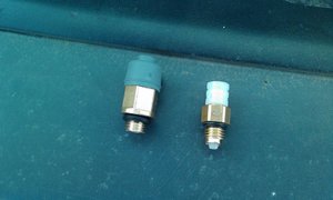

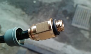

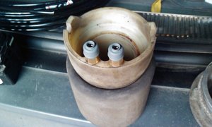

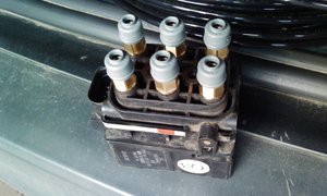

    Наконец то у нас с Даней нашлось время для тюнинга магистралей пневмосистемы наших авто. Изготовленна партия фитингов под шестимилиметровую магистраль трубопроводов нашей пневмосистемы.
    Завтра начнем пробный монтаж...

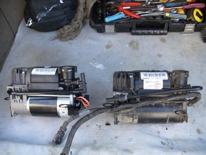

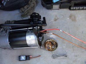

    В общем, провели сегодня с Сашей эксперимент по замене заводских воздушных магистралей на 6-и миллиметровые. Результат нельзя назвать утешительным, но кое-какие выводы уже можно сделать.
    1. С ресивера машина стала подниматься заметно быстрей.
    2. С компрессора скорость подъема почти не изменилась.
    Вывод 1-й: производительности компрессора не хватает для более скоростного подъема машины.
    Вывод 2-й: зря мы тут все сравнивали наши тачки с туарегом. Стало совершенно очевидно, что логика наполнения воздухом в туре совершенно другая - баллоны там всегда подкачиваются из ресиверов, а компрессор служит только для поддержания максимального давления в них. Отсюда на туре всегда такая высокая скорость подъема, пусть владельцы туарегов меня поправят, если не прав.
    Зы. Ради интереса, пользуясь обилием накопившегося фитинга и запасным компрессором, подключили его параллельно основному - и вот оно, наконец:thumbup:: с двух компрессоров тачка поднимается быстрее, чем с ресивера. Но можно ли назвать такое решение корректным, пообсуждаем?

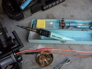

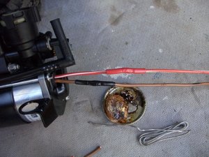

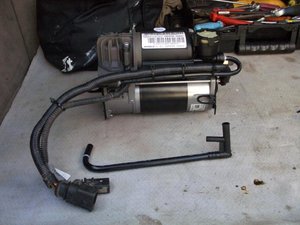

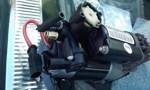

    Фото переделки мериновского компрессора...
