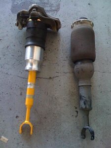

    Вообщем Дань, внутренний диаметр направляющей нужно делать 138мм!
    По расчетам так получается, сейчас всё объясню...
    Значит вот Туареговская стойка:
    теперь, как видно из рисунка, понятно почему внутренний диаметр внешней направляющей сделан как диаметр резинового рукава у основания. они не боятся, что внизу на перегибе будет слишком узко и будет перелом на сгибе - оказывается отношение максимального диаметра "шара" к диаметру резинового балона меньше нежели у нас, т.е. расстояние от максимальной точки диаметра "шара" до внутреннего диаметра направляющей больше, чем будет у нас при диаметре направляющей в 125мм. :rolleyes:
    Внутренний диаметр направляющей = внешнему диаметру резинового балона = 145мм
    Максимальный диаметр "шара" = 115мм
    145мм - 115мм = 30мм / 2 = 15мм
    15мм - самое узкое место между "шаром" и направляющей, в котором находится складка балона при максимально низком положении или отбое на кочках
    Запомним эту цифру - 15мм
    Теперь взглянем на вариант балона для аллроуда с внутренним диаметром направляющей в 125мм:
    Максимальный диаметр "шара" = 110мм
    125мм - 110мм = 15мм / 2 = 7,5мм
    7,5мм - самое узкое место между "шаром" и направляющей, в котором находится складка балона при максимально низком положении или отбое на кочках на нашем балоне при варианте диаметра внеш. направляющей - 125мм
    Получается, что у нас расстояние в самом узком месте для перегиба будет 7,5мм - что в два раза меньше чем у Туареговского балона!
    Я уверен, при таком варианте излом в этой точке перегиба неизбежен!
    Что же получается, если мы попробуем использовать вариант с внутренним диаметром направляющей в 138мм:
    138мм - 110мм = 28мм / 2 = 14мм
    14мм - самое узкое место между "шаром" и направляющей, в котором находится складка балона при максимально низком положении или отбое на кочках на нашем балоне при варианте диаметра внеш. направляющей - 138мм
    Получается, что у нас расстояние в самом узком месте для перегиба будет уже 14мм.
    Вспоминаем цифру, сколько было у Туарега? Ответ: 15мм.
    Диапазон цифр 15мм и 14мм примерно одинаковый, то есть назовем это "безопасным" расстоянием для складки на перегибе!
    Какие комментарии?
