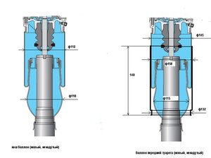

    Собственно размерчики для наглядности и сравнения:

    Дань, баллон то короче...но по диаметру, по крайней мере судя по измерениям он встанет на наши машины, стакан удержит его в размерах...наш то дуется до 140 мм...вопрос по аммортизатору, и его ходу...
    а добавить длины думаю реально какой нить проставкой....по крайней мере рассмотреть такой вариант.
  7. dbann
    dbann Живу я здесь
    14 окт 2008
    1.946
    AR3.0TDI/A31.6MPI
    Вотано чё! Сдаеться мне, что нам нада стакан мастырить 138-140 мм потому, как у тура расстояние между направляюющими 30 мм и нам следует тем жеж путем идти, товарищи!

    Дань, а что - резиновый рукав у основания 145мм, а посередине, чуть ниже расширяется резина и уже в диаметре 150мм?

    и я и Клоун уже говорили, что надо около 135-38мм делать внешнюю направляющую!

    Таких ссылок могу выложить штук 30 и dbann ещё столько же, судя по его ответам он тему проработал на ОТЛИЧНО, но к сожалению для наших машин без значительных доработок ни чего не подходит, так как производителей подушек размером до 150мм в мире не так уж много.
    Ищу ленту из углеволокна шириной 10-25мм для направляющих, может кто встречал

    Спасибо, конечно, за оцнеку :), действительно подушки с диаметром установки 140 мм очень сложно найти... в европе это контитех, который боиться растроить свои отношения с ВАГом, а в америке гудиер (4,5 дюйма), который стоит на Арнотовском балоне.
    Углеволокно врядли найти в продаже, надо у дядек на каком нибудь опасном заводе спрошать, да и зачем... стеклоткани вполне хватит проволокой обматать для пущей жесткости...

    пожалуй стакан 138 мм и внизу гофра (ход её около 80 мм)- будет в самый раз!

    Это я, Илюх, криво размер поставил. 150 - это диаметр направляющей снаружи, т.е. толщина ее стенки 2,5 мм. Рисунок уже исправил.

    Слишком шоколадно было бы, если турбаллон ставился бы на наши машины:D. Не так все просто. У нас расстояние между верхним рычагом и баллоном при вывороте колеса всего 7 мм. Туровский просто так не влезет.

    И, наконец, о наболевшем.
    1. Диаметр направляющей соответствует диаметру ненадутого баллона чтобы недопустить растягивания резины в складке манжеты - это факт.
    2. Сделав направляющую в 138-140 мм диаметром, растягивание резины не предотвратить.
    3. Размеры турбаллона с его направляющей заранее рассчитывались под стандартное рабочее давление, такое же как у нас. Нам же приходится переделывать то, что имеем, поэтому придется пойти на некоторые жертвы, лишь бы резина не растягивалась.
    4. Сделав направляюшую внутренним диаметром 120 мм, мы избавимся от растягивания резины, но при этом давление в баллоне вырастет примерно на 1,3 бар (это не сложно посчитать: формулы есть у каждого).
    Увеличение давления это не айс, согласен, но ведь наш баллон значительно длиннее туареговского и еще есть волшебная "грыжа", с размерами которой можно поэкспериментировать, снизив таким образом давление в баллоне до приемлемого. Думаю, если разница давления в баллоне до- и после установки направляющей 120мм будет в 0,3-0,5 бар, то это останется в пределах допуска.
