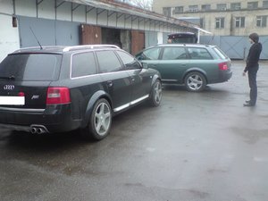

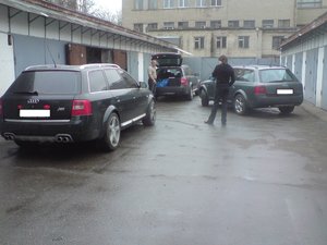

    Чей чёрный Аллроад ? Есть ещё фоты ?

    Street Racer фоток больше нет, а скакой целью интересуешся :very_cool:

    Очень понравилась чёрная хотел рассмотреть со всех ракурсов:nod:Это заводской тюнинг АВТ ?
