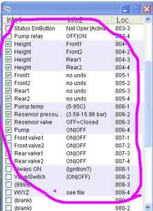

    Извините за флуд, протупил малость. На скрине господина Street Racerа все видно, я так понимаю, это и есть каналы отв за температру компрессора, просвет и давление...
    Это значит, пишешь лог при 30 минутном катании авто в трех положениях по 004 группе в пневме и становиться ясно, что протекает... век живи век учись...

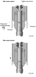

    Вот еще от седана фаетон пневма программа обучения 14я стр, мне кажеться подвеска там такая же, что и на алроаде новом, потому что стойка передняя с такой же вилкой внизу, как у нас, ничего не напоминает? Бюргеры ск, гильзу поставили, вот и новшевство :) кстати у него объем рессивера 5 л и дополнительные сферические рессиверы (пневмо аккумуляторы) на каждой стойке. Вероятнее всего наши с вами балоны рвуться выходя, довольно часто, за допустимый диаметр, раздуваються иными словами, да рвуться потихонечку в самом слабом(нагруженом) своем месте т.е. в складке... не зря же они их в гильзу поместили, сволочи!

    Вообще то судя по схеме, баллоны больше похожи на наши...

    Пневма таурега

    просто катострофически похожа на нашу:) ну....стакан с гофрой-пыльником прикрутили...
    думаю что в нашем варианте грязь и камни, попадающие в складку и создают то внутреннее напряжение,разрушающее и внутренний слой рукава.

    Значит чтобы решить проблему аллроудоводов нужно ставить такой пылиник ! Вроде Daneli мутил гофру , интересно что получилось ?
