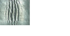

    балки, эпюры. Но тут скорее химия, разве нет? Так на чем основано действие герметиков?
  5. sim_a100_2.3_92
    sim_a100_2.3_92 Старожил
    6 дек 2003
    29.553
    ВАЗ 21083
    Таки шо про энто сопромат скажет?
