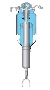

    Скинь эскизик, пообсуждаем. Контора куда отписал не далеко от меня, если чего, могу оперативно подскочить...

    Вот такой корявый эскизик. Как умею, так и рисую. Надо проставить размеры, возможно они у всех будут разные.

    Из какого материала предполагается изготовление этой конструкции?
    Я пока придерживаюсь классического варианта пыльника из резины или неопрена.
    Уверен, что в процессе эксплуатации манжета баллона растягивается и диаметр увеличивается, именно поэтому по Вашим замерам вышло 130 мм, а у меня 140.

    Скорее всего я ошибся замеряя свой баллон. Губки на штангенциркуле слишком короткие и я скорее всего померял бааллон не в том месте. Врядли баллон растягивается во время эксплуатации, внутри мембраны два слоя достаточно прочного корта.
    Предложенная конструкция пыльника может быть изготовленна из полиэтилена или полипропилена (из чего делают различную тару).
    На мой взгляд такая конструкция обеспечивает более плотную компановку и износостойкость.

    не думаю что это очень принципиально....вариант из двух стаканов мне кажется более подходящим. наша задача защитить нижнюю часть опоры,там где перегиб,а верхний стакан должен надеваться как защита нижнего.
    по размерам конечно лучше уточнить

    В принципе логично, но тогда рассчитывать диаметры стаканов надо исходя из размеров старого деформированного баллона. Если подогнать все к новому, то со временем стенки стаканов начнут тереться друг о друга и об раздувшуюся манжету баллона. И еще момент, если материал стаканов будет жестким, то как натянуть верхний, не снимая баллона полностью. По-моему, технологичней и проще в установке будет всетаки эластичный резиновый пыльник и два хомута, соответственно.

    Наконец то сегодня промерил размеры пневмобаллонов. Диаметр обоих передних баллонов 140 мм. Мерил путем измерения длинны окружности и потом делил на 3,14. Так что получилось достаточно точно. Диаметр верхнего кольца (место крепления верхней части пыльника) 118 мм., высота кольца 16 мм. Нижний цоколь в месте крепления пыльника диаметр 66 мм. Общая высота пыльника 300 мм. ( в третьем положении подвески)
    Задние баллоны на 5 мм. менше-135 мм. Верхнее кольцо и нижний цоколь диаметром 100 мм. Высота от верхнего фланца до среза нижней части баллона 260 мм. в третьем положении подвески.

    Посмотрел сегодня старый баллон и пришел к выводу, что проблем с монтажем верхней части пыльника не будет т.к. в сдутом виде баллон легко пропихнуть через более узкую верхнюю часть пыльника.
    Кроме того полиэтилен конечно не резина, но и не такой уж жесткий пластик. Зато его долговечность и прочность во много раз превосходит резину.

    Тоже сегодня смотрел и прикидывал. Обнаружил, что расстояние между верхними рычагами и баллоном не всегда одно и то же. При положении колес, соответствующем движению прямо это расстояние одинаковое, при вывернутых колесах один из верхних рычагов становится опасно близко к баллону. Возможно, он будет протирать будущий пыльник. Надо дорабатывать и точно вымерять конструкцию пыльника.

    Перенес результаты вчерашних измерений на чертежи...
