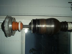

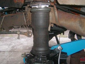

    Это я про балон, надоже его так вскрыть :)

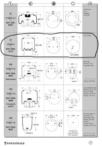

    Широкая падушка, вот другая у того же фаерстоуна... можно вообще обрезать верх :)
    Я вот думаю какое усилие нужно, чтобы его обжать, если его через накладки зажать в патрон от ДИП 500 неужели его не обожмет? Есть и поболее станки...

    dbann эта подушка маловата наврядли она с диаметра 114мм раздуется до 140мм. крышку демонтировать проблем не особых не вижу резать ни чего не НАДО, токарным патроном кольцо не осадиш усилие слишком мало. В таких приспособах используется гидравлика или кулачково-рычажный механизм или конусное кольцо.Крепление без запорного кольца крутится в голове дай вечер подумать завтра постараюсь выложить эскиз

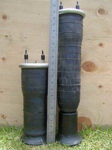

    #352 Клоун999, 6 фев 2009
    Не переживайте, не забуду, у меня память хорошая. Подушка 1Т26D7, линейка на фото дюймовая

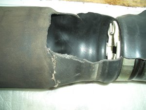

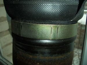

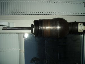

    Ход у наших стоек не такой уж и большой между амо и отбойником 46мм у кого есть убитый амо может разберёте, и померяйте внутреннюю пружину, а то со своего с дуру выкинул.
