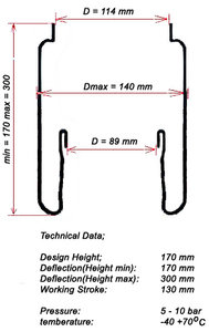

    Полный ход 110 мм но без отбойника но надо учесть что между поршнем и верхней направляющё внутри аммортизатора есть пружина сжимается ещё ориентировочно на 20мм но нам нужен вообще то ход подушки он состовляет 130мм Вот ещё не плохой сайт есть комплект и на Allroad http://airbagit.com/index.php?cPath=287_290

    Ну и как ее вкорячивать... Кытайскую подушку? ;-) ежели у ней 90 мм ходу... 220200Н-2 нам подходит но диаметр у ней 250 мм :)
    А если отбойник утопить в верхней крышке, всё равно переход надо делать на 140 мм, вот 30 мм и уйдет, останеться с низу 10 скрамолить...
    Давление неть 10 бар надо...

    Вот такую хрень отправил кытайцам...

    dbann Вы эскиз сами рисовали или это подушка с каталога, если заказывать то давайте изменим способ крепления от такой подушки толку мало и ещё уточните на эскизе диаметр подушки при давлении 8 атм

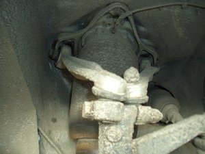

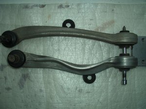

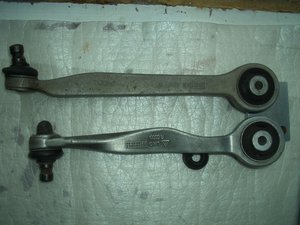

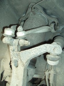

    Посмотрел я фото нашей подвески и и подумал что подушку диаметром 170мм воткнуть можно, но мешают верхние рычаги. Есть предложение изготовить кит набар рычагов наподобие как это делают америкосы на тюнинговых машинах, сложностей в изготовлении особых не вижу токарные работы, гибка и сварка, материалы сталь 30ХГСА или титан ВТ1-0 или ВТ1-00, сайлен блоки купить можно без проблем, шаровая будет разборная по опыту эксплуатаци других машин могу сказать что такая шаровая ходит дольше чем заводская если за ней следить. Хочу услышать конструктивную критику.

  19. BAMBR
    BAMBR Bad e-mail
    28 окт 2006
    10.900
    Allroad 2.7T,ручка
    Ну хлопцы ,Вы так далеко зайдёте.)))
