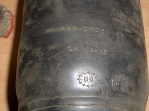

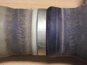

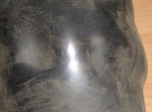

    Разобрал задний баллон. Еще раз убедился в том, что баллон выходит из строя в результате попадания грязи во внутреннюю складку. Сфоткал номерок...

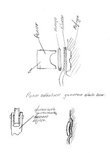

    AVK спасибо за оперативность, я запрос сегодня в европу сделал в Контитех, посмотрим, что они скажут, так же китайцам понаписал на три фабрики, только что то молчат, собаки :)
    По обкатке кольца, приспособу с роликом заместо резца зажать, а балон в патрон, отцентровать... и вперёд!
    вот накалякал :)

    не думаю что роликом получится обжать кольцо до необходимого надежного и герметичного соединения....
    тут вариант с пуансоном, изготавливать спец приспособу надо...
    а если и обжимать-то сразу все кольцо.

    Остальное сделает герметик! глабное чтобы кольцо не оторвали :)

    AVK1957 скажите пожалуста на складке есть сквозные протёртости, и если можно выложите фото общего вида подушки и вид сверху и снизу, по поводу артоновики подушек с Вами согласен должны быть жёсче потому что на них нет ресивера в нижней как на стоковых, при переезде неровностей давление в артоновских подушках из за меньшего объёма будет повышаться на большую величину, соответсвенно большая нагрузка на резиновый элемент и в полне может быть ниже ресурс.

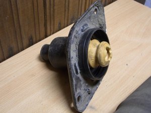

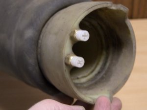

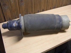

    Вот еще три фото баллонов...

    Сквозных протертостей нет, на третьем фото хорошо видно прокол баллона типа трещины внутреннего слоя резины... Предполагаю, что это происходит в результате попадания в зазор между нижним цоколем и баллоном мелких камушков с острой кромкой...

    А что за пластмассовые хернюшки еще и с гайками на 2ой фотке? в инструкциях к пневме их нету...
  18. avk1957
    avk1957 Авторитет
    17 ноя 2008
    788
    Audi Allroad 2,5
    Ответ: Audi Allroad
    Это транспортировочные заглушки от новых баллонов, типа чтобы грязь не попала и чтобы не нотерять обжимное кольцо для магистральной трубки...

    Понял. спасиб, а отбойник как вкорячен? вкручен или запресован?
  20. avk1957
    avk1957 Авторитет
    17 ноя 2008
    788
    Audi Allroad 2,5
    Ответ: Audi Allroad
    Просто вставлен, он из мягкого пористого полимера. Легко вынимается руками.
