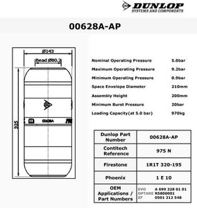

    Ема ё, дык моя то резинка для ZF подвески такая же практически (Рис3)!!! Вопрос как ее крепить к деталям балона?!

    Ну точно она 1R1T 320 195 по давлению даж похожа

    Да нет, балон как раз тот самый, с двойным кордом и работает на изгиб, конструкцией гайки можно достичь плавного перегиба. Сейчас капнул глубже и оказалось, что последние цифры (195) энто диаметр при 100psi т.е. = 6,89 bar :-( какой же он будет при 9 bar одному богу известно!!! Так что от грузовика нам не подходит!
    Нашел подходящие в каталоге гудэира, но они с железками, можно ли заказать одну резинку незнаю!

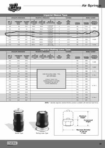

    По гудэйру:
    модель 1S4-008
    Двойной корд, sleeve (008-данные о фитинге. и упорах)
    Dраб= 101 мм
    Dмах= 120 мм при 100 PSI
    Lmin= 100 мм
    Lmax= 270 мм
    Нету данных о нагрузке, посадочных диаметрах и способе крепежа, судя по всему кольцами...

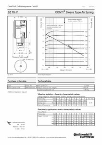

    Господа, Эврика :)
    на фото у avk
    sk 76-17 производитель Contitech он жеж Continental, тока чейто в каталогах их нету, темнит немчура, язвит её в душу!
    нашел другую у них жеж SZ 70-11
    Надоть в европы письмо написать :) И указать родной номер интересно что скажут :)
    Ну всё, всем спок ночи!
  14. avk1957
    avk1957 Авторитет
    17 ноя 2008
    788
    Audi Allroad 2,5
    Ответ: Audi Allroad
    Большой респект! Очень похожая резинка!
    У последних баллонов изменился каталожный номер и вероятнее всего это связанно именно с резинкой! И еще, помойму Contintntal производит не только резину, а весь баллон в зборе!

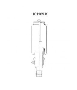

    Вот еще инфа к размышлению :) балон кабины скании 3... ничего не напоминает? в руках бы его подержать...
    Вес Продукта 2.4 кг
    Ширина Продукта 115 мм
    Высота Продукта 115 мм
    Длина Продукта 405 мм

    Клоун999<SCRIPT type=text/javascript> vbmenu_register("postmenu_2936321", true); </SCRIPT>
    Про 1S4-008 нашел ее так же и у другого производителя, точно пиндосы голову всем парют именно энтой подушкой :)
    Созванивался сеня с представителем гудеира в Питере, обещали помочь, в наличии не оказалось :)
      183,3 КБ
      254
