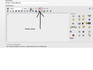

    Тыкать.jpg DANELI- спасибо большое
    КЛОУН-- когда нажимаешь ответить- верху есть значёк в виде смайлика а около него скрепка нарисованна- разворачиваешь скрепку и увидишь менюшку- какие файля можешь загрузить с компьютера-- далее всё понятно думаю, если что напишу с картинками.

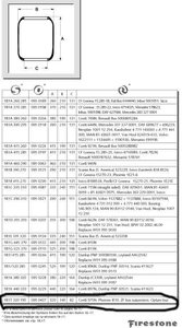

    Я тут порылся по инету...
    1) Беда нашей пневмы в том, что сквозь балон потом отбойник проходит стойка, такой хурмы ни у кого из производителей больше нету ск! :) Так же основные диаметры пневмо систем 160, 200, 220 ... 300мм!
    2) Глядючи на разрез стойки (рис 1) возник вопрос, что происходит в выделеном узле балона?
    3) Дальше рассмотрев американскую альтернативу (рис2) видим, что может быть, там них не происходит! и она целиком точиться из куска металла!?
    4) И наконец, собственно, есть в продаже похожие резинки (рис3) только, как они крепяться понять не могу! надо со знающими поговорить.
    Вывод: Зная ход стойки, имея размеры отбойника и прочие геометрические параметры стойки взборе, можно заколхозить на любом токарном станке!
  14. daneli
    daneli мастер
    4 мар 2008
    7.824
    2х2,7бт на пневме
    Ответ: Audi Allroad
    1) Конструкция распространенная, такая система как у нас, носит название "sleeve" (ключевое слово для поиска).
    2)Не очень понял вопроса, но, похоже, там происходит перекат резинового рукава.
    3) Американский аналог по конструкции ничем не отличается, кроме обоймы амортизатора, выполненной из аллюминия 6061 и рукава меньшего диаметра в раздутом состоянии.
    4) Крепятся они запрессовкой колец, именно эту тему мы и мусолим.:beer:
  15. dbann
    dbann Живу я здесь
    14 окт 2008
    1.946
    AR3.0TDI/A31.6MPI
    Ответ: Audi Allroad
    to danieli
    Просмотрев каталоги продукции 4х кантор (фаерстоун, гудеар, дунлоп, меритор) ненашел ни одного балона сквозной конструкции (!), Sleeve - это рукавный тип падушки не более того... так вот падушек масса но нет ни одной сквозной и подходящего диаметра только одна рис3!
    По пункту 2, вопрос в том, что происходит в полости обоймы амортизатора, в той, на которую указывают стрелки, с какой целью она нужна?
    на рис3 изображена резинка от sleeve продаеться по 2,5 т рупий, вопрос как она крепиться к обойме? явно не кольцами, как то иначе... надо посмотреть у автобусников :)
    И еще вопрос, по поводу американского рукова, там есть маркировка (каталожный номер) ? А ТО ОНИ УВЕРЯЮТ, что он гудеар, ежели так, то на нем должно быть что то написано.
