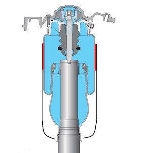

    Думаю, что эта смешная на первый взгляд идея имеет право на жизнь.:umnik: Правда с двадцатью литрами пива (четыре колеса) одному не справиться!
    Красным на рисунке обозначенно уплотнение из мягкого водонепроницаемого материала (например пористая резина) толщиной порядка 5-7 мм. Кстати уплотнение является еще и центровкой "пивного" пыльника относительно пневмобаллона.

    Хорошо. Если без смеха, то именно эта пустая емкость с легкостью пробивается насквозь из стокового пневматика. А на морозе вообще разваливается и лопается.

    Согласен. Возвращаясь к идее трубы из полиэтилена достаточно изготовить простенькую оснастку на которой легко сформовать из полиэтилена методом нагрева оголовок как в пивной бутылке...
