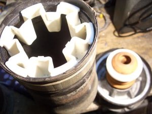

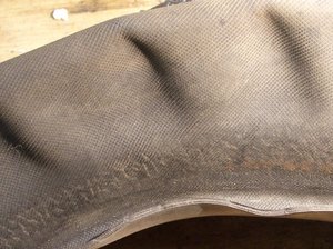

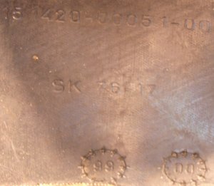

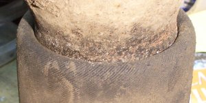

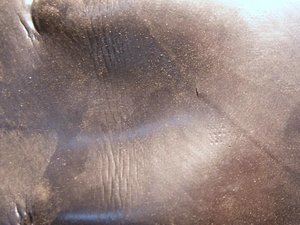

    Сегодня препарировал старый пневмобаллон и попытался проанализировать причины выхода его из строя.
    На первом снимке хорошо видно, что износ внешнего слоя интенсивно идет в месте перегиба баллона.
    На втором снимке видны следы от деформации внешнего слоя баллона соприкасающегося с цоколем корпуса амортизатора.
    На третьем фото внутреняя поверхность баллона прилегающая к цоколю амортизатора. Здесь хорошо видно, что внутренний слой жуется в месте перегиба, а так же видно возможное место утечки воздуха из пневмобаллона.
    На четвертом маркировка производителя, на пятом элементы конструкции.
    Выводы. Наиболее вероятным местом течи пневмы является место баллона соприкасающееся с цоколем амортизатора. Гразь попадающая между баллоном и цоколам сильно способствует износу баллона а если в зазор попадет мелкий камешек с острой кромкой, то из за высокого давленея в зазоре может произойти прокол. Установка чехла, предотвращающего попаданме грязи в зазор может надолго продлить жизнь баллонов.
