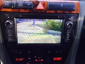

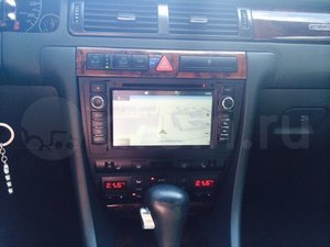

    Совместимость нтересует с чем?на приборку ни одна нештатка инфу выдавать не будет, ну а дальше вопрос эстетики уже, если что то под сток брать (чтобы вписывалось в интерьер, дисплей 7 дюймов и функционал хороший) то это только Китай, что то типа этого

    В смысле на панель приборов что-ли? А что аудиконцерт дает за показания на приборку? У меня еще с возможностью проигрывания кассет стоит магнитола)))))
    То,что на снимках,как обзывается?

    Снимки долго открывались,там нави,а под флэху что посоветуете? Или там есть возможность через внешний выход поставить какой нибудь майфун?

    В смысле все штатные магнитолы передают на БК к примеру частоту радио и передаваемую по RDS инфу с того канала который включен в данный момент, нештатка этого не делает, то что на снимках не помню как обзывается, толи S100, толи ещё как то, такие магнитолы есть на винде, а есть на андроиде.
    под флеху бери Yatour,там и флэху можно использовать, и карту памяти, и AUX
