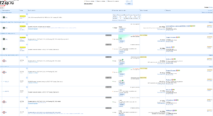

    езжайте в сторонний сервис, пусть снимут пыльник, и осмотрят шток, оттуда и плясать, ремонт классической рейки обойдется в копейки, в сравнении с ее стоимостью, вашей чуть дороже, оценить нужно прямо завтра, если там вода, снимать дефектовать рейку, промывать, менять подшипник, смазывать, будет жить, зальет электронику станет дороже, то что у вас новая машина, не означает что диллер вам ее отремонтирует, напишут заключение о рваном пыльнике , и попавшей воде, а пыльник порвался не по их вине, решение проблемы достаточно простое и быстрое, не у диллера, претензии суды экспертизы, нервы, такси, время, все это окажется затратным, рейки эти заливает через пыльник, раз вам показали дырку, это значит что дырка там теперь есть, и это теперь ваша проблема, нужно было присутствовать под автомобилем, что бы это стало их проблемой, по моему мнению дырку эту сделали намерянно, там стерта грязь на нескольких витках, и в месте где теперь дырка, вот так просто и непринужденно проблема сервиса, становится проблемой клиента.
    реек там аж 5 штук, есть в продаже восстановленные на заводе, цена в районе 100000, рейки такие ставились на Audi A6 A7 C8, Q7 4M, Q8 4M8, A8 D5,, цены 35000-80000 за бу, трагичного ничего нет, если не сгнила электрика то дело поправимое, но вскрывать нужно не затягивая.
    ремонт есть тут на сайте, можно глянуть и в других местах
    выбирайте то что вам более приемлемо, варианты есть.

    Спасибо огромное, за развернутый совет. Рейку отремонтировали и уже поставили обратно. все хорошо.
    А по поводу тог, что вы написали, что они сделали, с вами полностью согласен. К сожалению не присутствовал на момент диагностики. Думаю в следующий раз буду над ними стоять.
