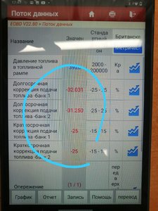

    Добрый день!
    AUDI A8 4.2 D4
    Проблема такая, как только двигатель нагревается до 85 градусов, начинает зажимать топливо (на фото показания). До этой температуры все показания в норме. Если поставить машину в аварийный режим путем снятия фишки с датчика ОЖ, то все работает хорошо

    A8 4.0 biturbo
    мотор работает на обедненной смеси в режиме холостого хода и некоторых режимах

    Я же в первом сообщении вполне четко объяснил проблему и приложил фото с примером того как меняются показания. На холостом троит, но после нагрева до 85 градусов. Так же объяснил как меняется работа двигателя если принудительно вызвать аварийный режим. Ошибки отсутствуют, в этом и состоит одна из проблем выявления неисправности.

    Машина диагностировалась оф дилера на профессиональном оборудовании, они проблему выявить не смогли. Данное фото из другого сервиса только для того чтоб человек (специалист) понимал о изменении каких показателей я говорю

    да реально все перетряхнули уже, никто проблему не может выявить. Работает не корректно, но ошибок нет. Двигатель до 85 нагревается и начинает троить и лить в цилиндр

    Суть немного в другом, если даже на уже горячем двигателе принудительно вызвать аварийный режим (снять фишку с датчика ож), то проблема пропадает. Соответственно дело не в фактическом нагреве форсунки, а где то в другом месте
