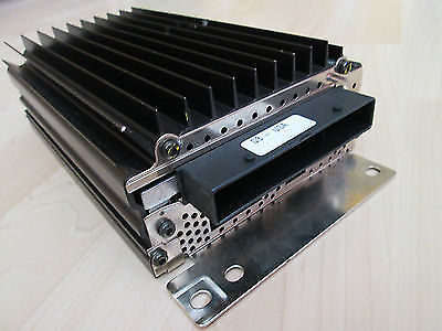

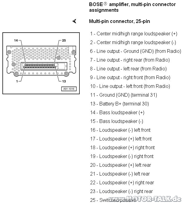

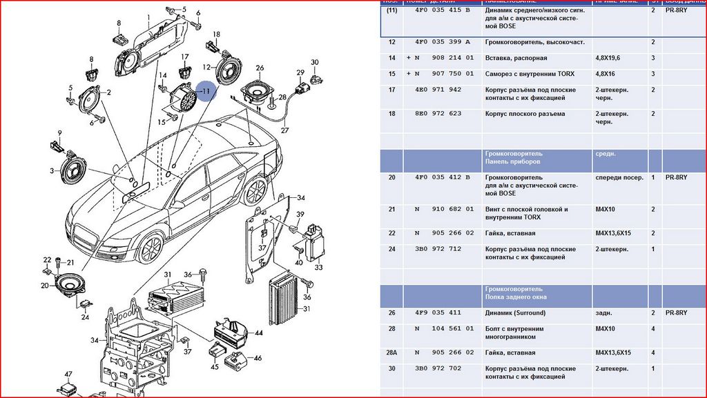

    Помогите пожалуйста!! ! 2 месяца назад купил себе машинку AUDI A8 4.2 FSI Quattro 2004-2005г. самая полная комплектация, есть кое какие недочёты, просто взял очень дёшево. Так вот там стоит аудиосистема BOSE 10 динамиков + микрофон, а работают только 2, левая передняя в панели и левая в задней двери, прозванивал провода идущие от усилка к динамикам, всё в норме, динамики рабочие, оптические провода вроде тоже в норме, инфрокрасный луч до усилка доходит, усилок разбирал и маг вроде в норме!!!? Не могу понять в чём проблема, помогите плиз!
