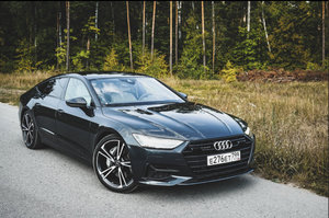

    Ну я по опыту могу сказать что 5мм на сторону - это вообще погрешность измерений)) на мерсах ездил 20 лет на всяких но все были объемистыми и мощными. Из современных самых E43AMG - нервный и очень дерганый автомобиль! Ауди просто сразила своей новой философией. Езжу и кайфую! Машина у меня темно синяя как на фото и точно такие колеса. S-Line внутри и снаружи. Пружинная подвеска. Везде пишут про 501 коробку. Дайте ссылки почитать про 382. Фотки свои не успел сегодня, завтра будут

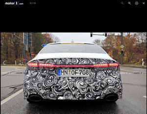

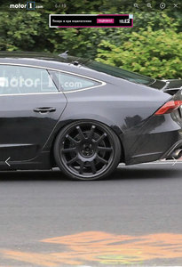

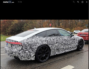

    Вот сделал нарезочну небольшую! Мул Rs7 на треке и уже готовая RS7 в комуфляже.
    Колеса на обоих окончательной версии. Сделал на фото акцент на тормоза

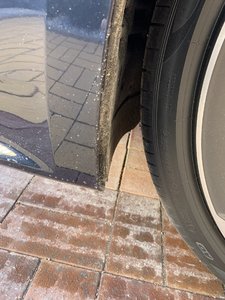

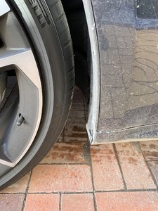

    Первые два фото-задняя арка
    Остальные-передняя арка и зазоры при повороте колеса.
    Думаю 275/35/21 назад вообще легко должна встать. Перед нужно пробовать-возможно тоже встанут
