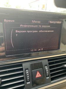

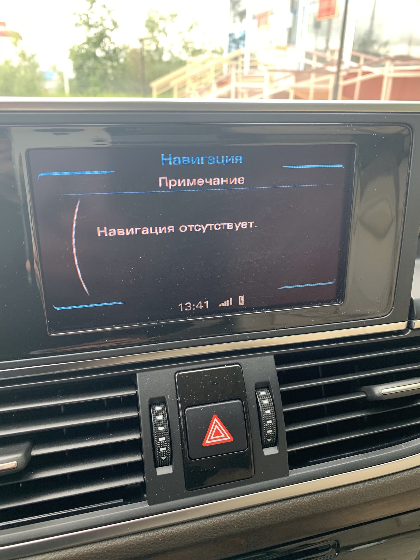

    Добрый день , прошу совета , узнать имеется ли вообще навигация. При входе пишет , что навигация отсутствует . Версию mmi не показывает. Вообще возможно прошить и есть ли она ? Камнями не кидайте..

    Это бащовый RMC - навигации нет.
    Можно доустановить оригинальную систему MMI 3G или MIB2 (на рестайл, более новая). Это будет дорого.
    Или ставить большой экран с андроидом. Это тоже дорого, но дешевле чем первый вариант.
