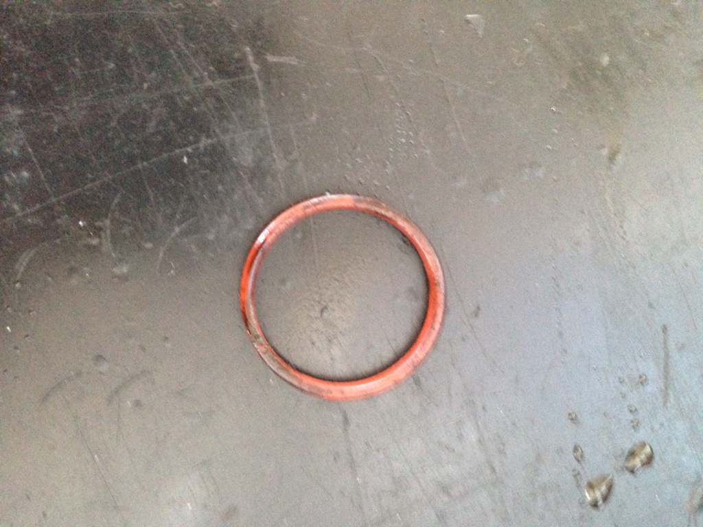

    Снимаем корпус а там на(в!корпусе круглая резиновая прокладка так вот она и пропускает(прям очевидно было заметно как эта прокладка была просевшая/тонкой в том месте где была течь!)
    сейчас все так:

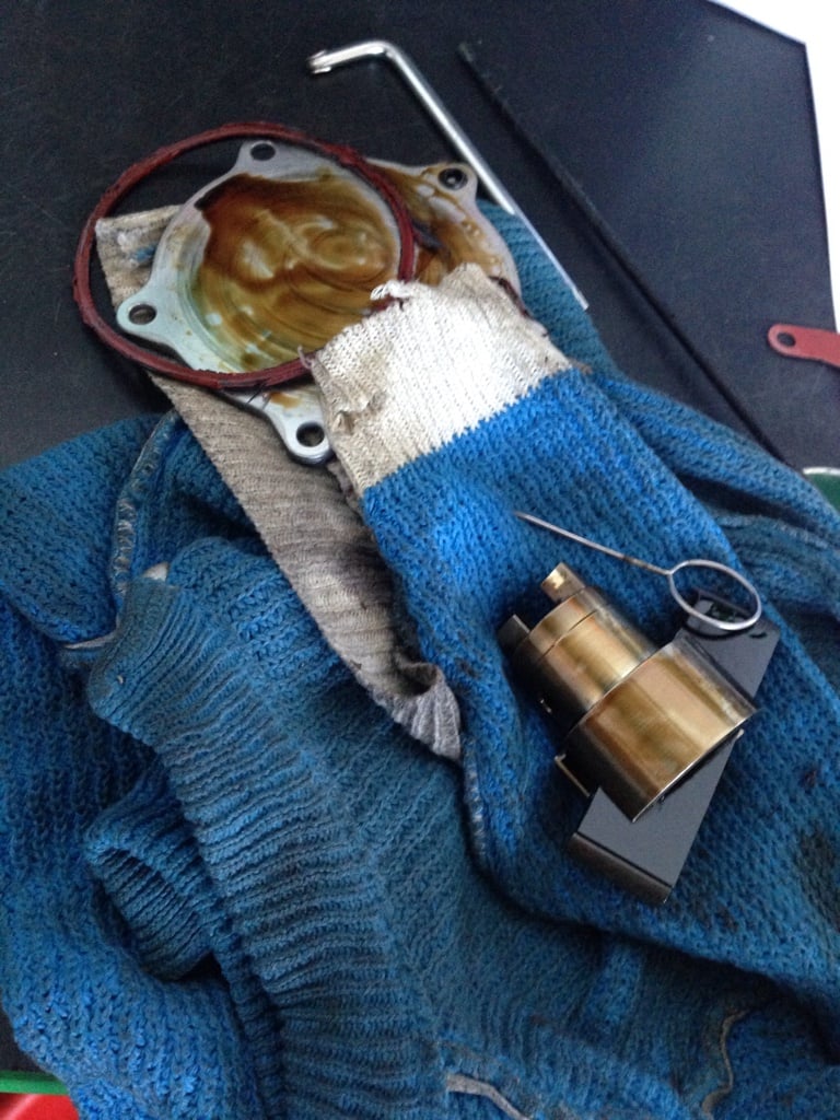

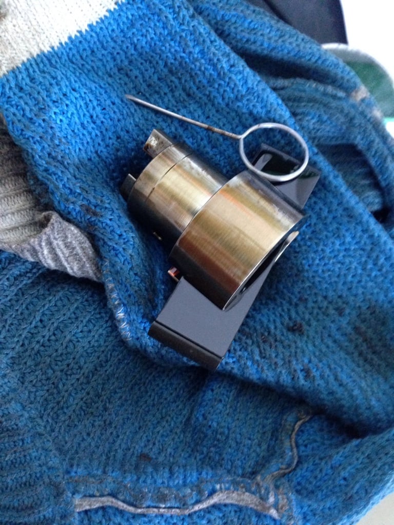

    Продолжение Санта-Барбары по теме течь Вакуумного насоса!
    Возможно кому то инфа будет полезна:

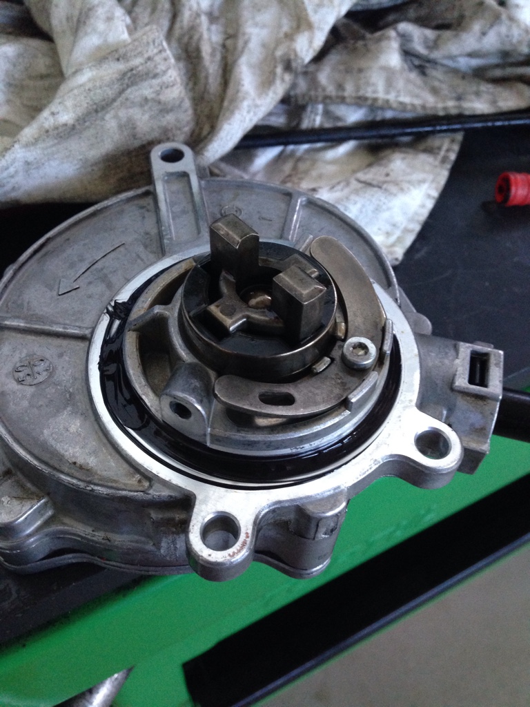

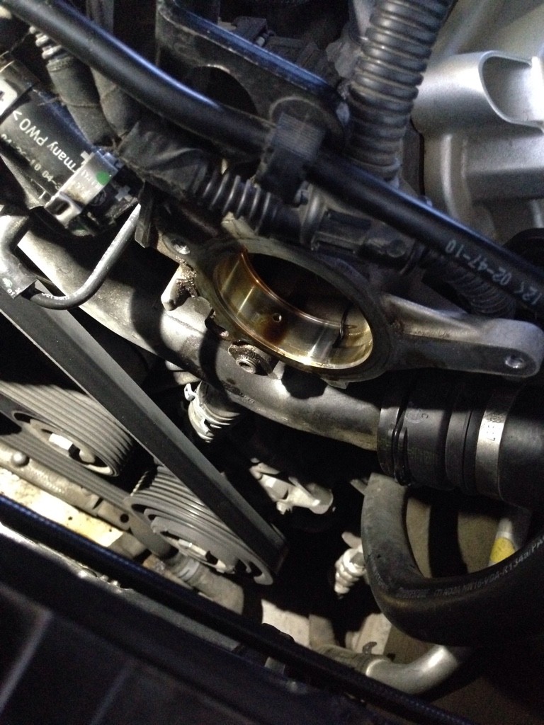

    1)Демонтировали вакуумный насос:
    Посадили на герметик крышу насоса и сам наосос на месте крепления с двигателем!
    (выложил пару фото!)

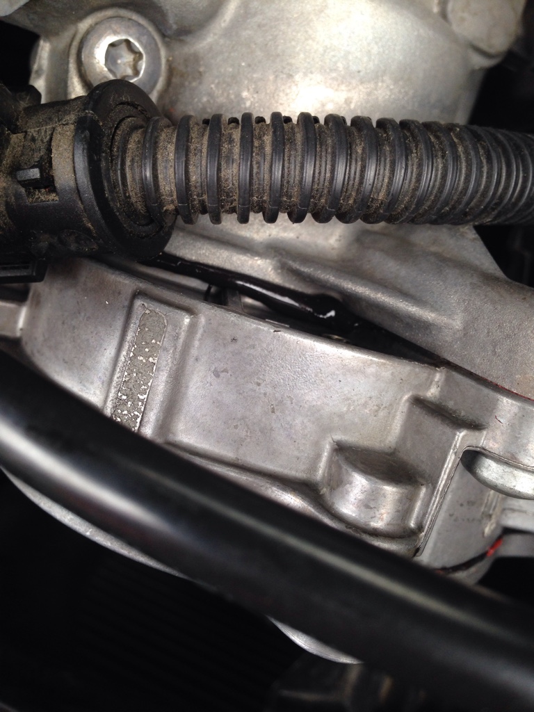

    2)Прошло пару недель все было сухо и снова течь но в этот раз в последнем возможном месте течи и ЭТО ПОТРУБКА!
    (Поменяли "манжетную прокладку!)
    Думаю на этот раз думаю все!!!
    Надеюсь))
    Тут герметик на месте красной прокладки
    (внутренняя сторона насоса!)

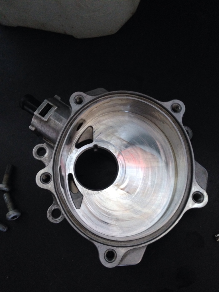

    Сняли крышку насоса
    (тут прокладку оставили+герметик!)
    А вот и манжетная прокладка - причинной течи виновен и он!
    если течет из трубки!
    Фото отсоединённой трубки(в этом месте тот самый манжет в оригинале был красного цвета - заменитель подобрали черный!)
    Пару фото разобранного насоса:
    Финишная установка - виден черный герметик "BERNER":
    (специальный масло стойки!)

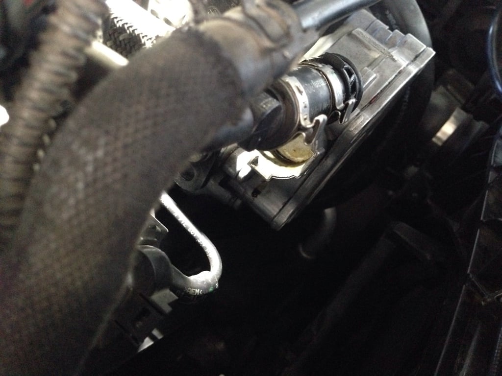

    Подниму старую тему.
    Обнаружил течь в районе вакуумного насоса..
    Такое впечатление, что течёт в районе соединения патрубка и самого насоса.
    По крышке течей пока не заметил (ТТТ). Но наблюдения продолжаю.
    Судя по Elcats'у, патрубок отдельно не продаётся, только целиком вся вакуумная магистраль с обратным клапаном 06E133773AR? Идёт ли патрубок с ней в комплекте?
    И если заменить всю вакуумную магистраль, не начнёт потом сопливиться во всех остальных местах её соединения? Нужно ли там что-нибудь герметиком смазывать?
    Насколько трудоёмкая процедура замены этой магистрали?

    Я думаю все намного проще!
    Когда на моем авто демонтировали вакуумный насос разумеется снимали и этот патрубок... Так вот после сборки в течении 2-3 дней у меня начались проблемы с течью масло уже в новом месте а именно(как у Вас на фото!)
    Обратился снова к мастеру и он за 5 минут подобрал новый "сальник" который находится в ПОТРУБКЕ в месте соединения с насосом или как то ещё по другому называется эта "резинка"
    Цитирую мастера "надо было мне сразу его поменять!" ПОМЕНЯЛ! И все три раза тьфу - все сухо!
