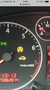

    Всем привет, купил Ауди а6 с5 2.5 тди, в общем проблема такая на приборке горят ошибки абс и восклицательный значку в треугольничке и обводит её стрелочка что это? И второе в общем переодически пропадает мощьность Авто обороты доходят до 3000 не более при этом как то непонятно переключает АКПП и в иного переходит в аварийный режим, глушу двигатель завожу заново коробка в норме стоит чуть поднажать она не едит и через некоторое время сново коробка в аварийном режиме! Помогите разобрать что да как((( плиииз

    успокоится и подключить диагностику, стереть все ошибки из всех блоков, прокатиться, считать заново. Согласно им чинить.

    Не уверен что понял правильно насчет значка с круглой стрелочкой но если правильно то возможно криворукий сервисмен неправильно поставил руль/рейку. Будет ехать, рулить тоже будет но ошибка будет постоянно висеть.
    Как сказали выше - сканер и в бой.

    Вот этот значек а ещё загорается при запуске двигателя и горит до тех пор пока не переключусь на r или d

    копай в рулевом управлении
    на машине моего напарника криворукие из официального сервиса при снятии/установке рейки повернули руль на 360 (со слов диагноста который устранил проблему)
    в итоге такая пиктограмма появилась сразу по запуску двигателя))))))
