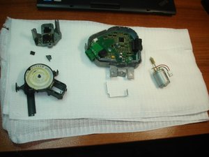

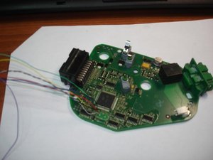

    Надо смотреть ошибки в 05 блоке (санкционирование и доступ) Скорее всего это частая проблема с отмиранием рулевой защелки ... Обычно на первое время достаточно стереть там ошибки .

    Дополню Влада , с блоком Кейси не трудно ,но если нет соответствующих навыков самому в ЭБУ рулевой колонки заглядывать не надо ( и другим не давайте ),цена решения будет высокая .. :)
