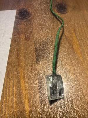

    Подскажите что это за провод? Идёт по всему салону. Понимаю что не та тема, но куда писать не знаю

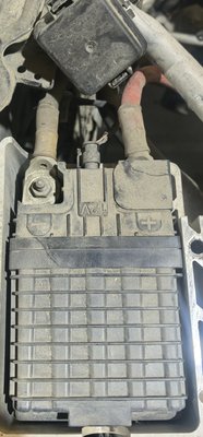

    Добрый вечер.А6С8 2.0тди гибрид с 12 в.системой. АКБ Мутлу АГМ 2024 г.изготовления куплена 1.5 года назад.Решил перед зимой зарядить АКБ.Подключил зарядное Вымпел 37 к клемам под капотом и увидел что АКБ заряжена всего на 35 %, авто простояло 2 часа на зарядке, но ситуация не изменилась ,те же 35% и 12 ,1 вольта напряжение.АКБ зарядку не принимал.Подумал что неисправно зарядное, взял другое,простояло пару часов ситуация не изменилась зарядку АКБ не брал и напряжение упало до 11.9 в..Утром снял АКБ и отвез на проверку,при тестировании сказали что батарея высажена практически в ноль.Через сутки позвонили и сказали что с батареей все в норме, зарядили на 100% и по тесту все хорошо. Батарею поставил,буду смотреть как будет дальше работать.По диагностике электроники ошибок не выявлено.Интересует в чем причина что не принимает зарядку через клеммы под капотом. А также может ли это быть связано с неисправностью дополнительной батареи которая стоит под жабо.И как можно проверить маленькую батарею,на какие параметры обратить внимание при диагностике.Заранее благодарен за любую информацию .
