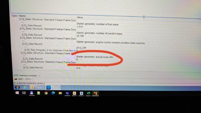

    Зарядил 48В АКБ зарядкой 14В 100А до 60%(больше он не заряжается), вывел и ввел его в эксплуатацию через ОДИС, ничего не изменилось. Решил попробовать обновить прошивку стартера-генератора согласно TPI 2058831/6, тоже не помогло. В общем 2 дня различных экспериментов, но генератор больше не заряжал АКБ.
    Токи по 1 и 3 фазам 0А, по фазе 2 - всегда 1,6А, также увидел в измеряемых величинах, что [LO]_operation_mode_actual значение inverter_fault.
    В расширенной информации по ошибке U046900 в мотронике параметр “Starter generator, actual mode 48V” значение 5 согласно TPI 2058831/4 пишут, что нужно заменить генератор.

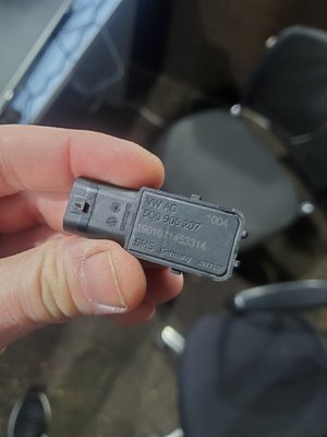

    Здравствуйте. Подскажите пожалуйста где находится этот датчик

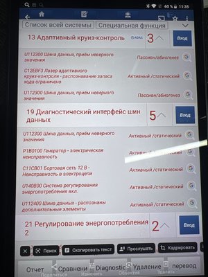

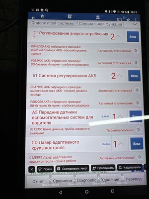

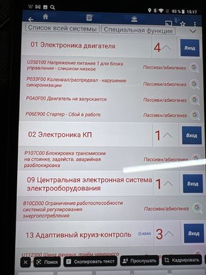

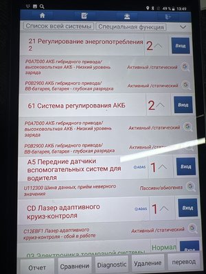

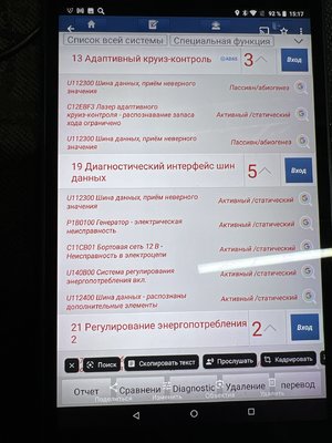

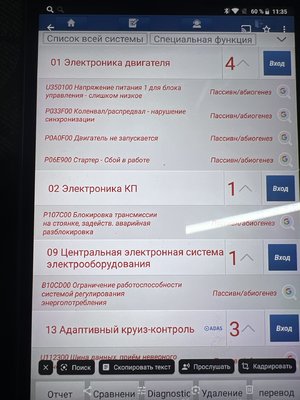

    После того как заехал в лужу машина начала дергаться и потом заглохла.вот эти ошибки вылезли

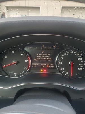

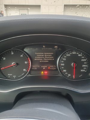

    Всем доброго времени суток. Столкнулся с аналогичной проблемой, Audi A6 2019 45 TDI. Началось все с того что вылетела ошибка тормозов, потом системы старт/стоп, потом аккумулятора. Пригнал автомобиль в автосервис, доехал своим ходом, оставил на диагностику. После диагностики со мной связался мастер и приговорил к замене стартер-генератор (арт. 4N1903028PX). Радостно сообщив, что такой есть у одного из оф. дилеров в наличии по цене 340 т.р. + замена в районе 18-20 т.р. Я начал обзванивать другие автосервисы и нашел сервис по ауди с ремонтом данных не простых стартер генераторов с водной системой охлаждения. За ремонт со снятием и установкой попросили порядка 180 т.р. Продолжив обзвон я попал на мастера который объяснил что дело в 80-90% случаев не в нем, а в датчике вакуумного усилителя (вроде правильно назвал)( на моем авто арт. смотри фото ниже). Забрав машину из автосервиса я направился к нему, пока что своим ходом. Но буквально после 12-14 мин автомобиль отключил наверное все системы, о чем сообщали бесконечные сообщения на бк, и последней он отключил АКПП, докатившись до обочины вызвал эвакуатор. Привез автомобиль мастеру, мастер подключил сканер, сказал что аккумуляторы заряжены или разряжены до 8%. Поставил на зарядку, которая длилась 2.5-3 часа, в это время я поехал покупать нужный датчик - цена вопроса 3.5 т.р, по приезду датчик был заменен, за работу 8 т.р. и о чудо, я счастливый без единой ошибочки и с полностью работающей системой еду домой. Кто то выше спрашивал где находится датчик- датчик находится, если стоять перед капотом лицом к авто, слева и чуть ниже тормозного бачка, для его замены нужно снять уплотнитель и приподнять пластик.
