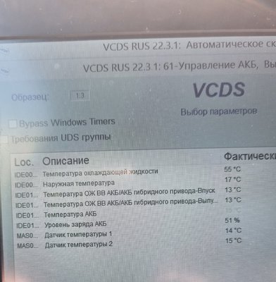

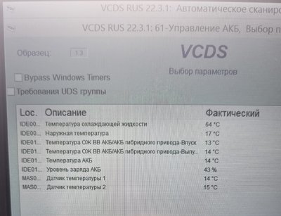

    На сегодняшний день, плавающая проблема. Когда мы заряжаем машину через подкапотные контакты 48 вольтовую АКБ до 60% , дальше машина не берет, видимо программное ограничение, 12 акб поставили новый оригинальный АГМ, максимально заряженный , то машина едет, заряжает по всем трем фазам и 48 вольт и 12 вольтовой акб, ни одной ошибки, все просто шикарно, машина тоже хорошо едет.... мы все это видим через лаунч или ОДИС, и так и так пробовали. Ездим минут 20-30 или 20 -30 км, по разному в зависимости по городу или по трассе. Она в какой то момент просто отключает стартер генератор и не берет заряд и начинает отключать вспомогательные системы, это старт стоп и помощник тормозов. В этот момент нет ни одной ошибки, кроме отключенных систем. Потом когда 48 вольтовая АКБ садиться ниже 20-30 %, выпадает ошибка по АКБ, что она не может брать заряд от стороннего источника. Повторяем процедуру зарядки через подкапотные контакты, история повторяется, сначала едем , все работает и в какой то момент все отключается.... Грешим уже на преобразователь, но по нему нет ошибок от слова совсем ... Будем его снимать и смотреть после праздников уже ...
